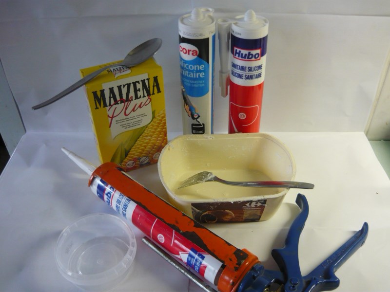

Matos :
- silicone sanitaire blanc (premier prix carrefour c'est bon)
- maïzena (liant alimentaire)
- une fourchette + cuillère à soupe
- un petit ravier (ou grand c'est selon)
Voilà la tof du matos :
Des petits moules pas chers... P1040012

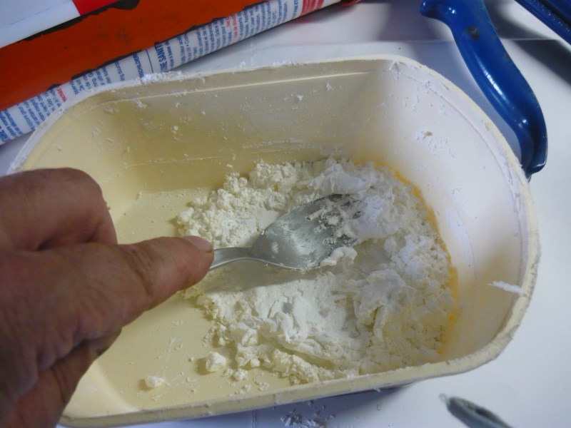

A proportions plus ou moins égales, à l'oeil, dans votre ravier, mettez une part de silicone sanitaire et un cuillère à soupe de maïzena.
Mélangez le tout avec votre fourchette en faisant attention de ne pas respirer au-dessus de votre récipient, le malaxage du silicone dégage une odeur très piquante au nez. Mélanger bien le silicone et le maïzena, votre pâte doit être juste légèrement collante au toucher (collante mais pas trop, s'il le faut ajouter du maïzena)
Des petits moules pas chers... P1040014

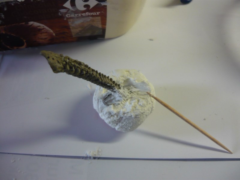

un gant et le modèle :
Des petits moules pas chers... P1040016
bien entouré le modèle de pâte en appuyant pour bien imprimer et marquer les détails :
Des petits moules pas chers... P1040017
dégagé un rien avec un cure-dent pour avoir un bord correct :
Des petits moules pas chers... P1040018
